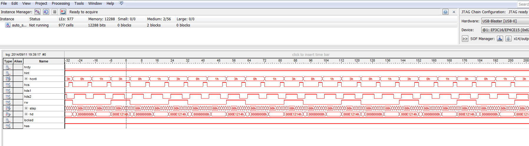

  • 你好,觉得你是高手,想问你一个问题啊,我用FPGA控制DSP,用verilog编写HPI程序时,为什么HRDY信号总是低电平啊?不能写也不能读,这是怎么回事啊?谢谢!
  • 你好,感谢你的回复,FPGA控制dsp也只是通过地址线控制选择HPI的3个寄存器,但是其中的HRDY一直低,其中HPIC我只是写0x00080008应该没问题,但是HPIC也写不进去啊!我想的是只要HDRY正确了一切就好了,问题是我就接了一个礼拜了还找不到问题所在,求大神帮助,以下是时序图!
  • 请问你用的是哪款DSP?

  • 好的,谢谢提醒,我用的是c6416的,是不是还要配置dsp啊?
