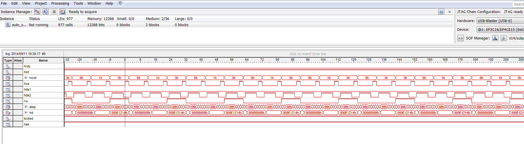

您好,我在使用6416的HPI 总线进行操作。FPGA 作为主机即HOST,6416作为slave。现在的问题是这样的Hrdy信号一直是低,好像dsp没有回应,不能读也不能写;6416使用HPI总线的时候需不需要配置一下寄存器呢?比如TRCTL寄存器?附件中是我们调试过程中一张时序图。
