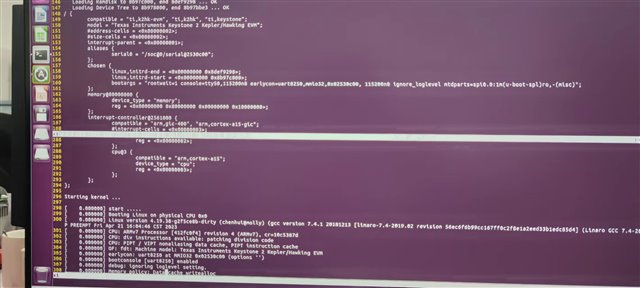

66AK2H12: bootargs 增加 memblock=debug, earlycon=uart8250,mmio32,0x02530c00, 115200n8,linux启动进入异常
Part Number: 66AK2H12
TI66ak 开发板, linux源码使用 ti-processor-sdk-linux-k2hk-evm-06.00.00.07 安装所得。
(即linux kernel版本为 4.19.38)。

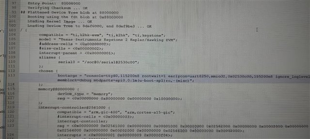

1. 将 u-boot中的 bootargs 增加 memblock=debug, earlycon=uart8250,mmio32,0x02530c00, 115200n8,

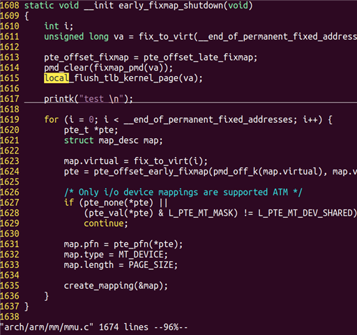

此时启动OS, 此时串口输出 Memory policy: Data cache writealloc后,arm PC进入异常,data abort,
pc值为 0xffff_000C。
2. 如果不修改 bootargs, OS启动正常。
请问linux源码需要修改哪些配置选项,才能支持memblock=debug相关信息输出?
