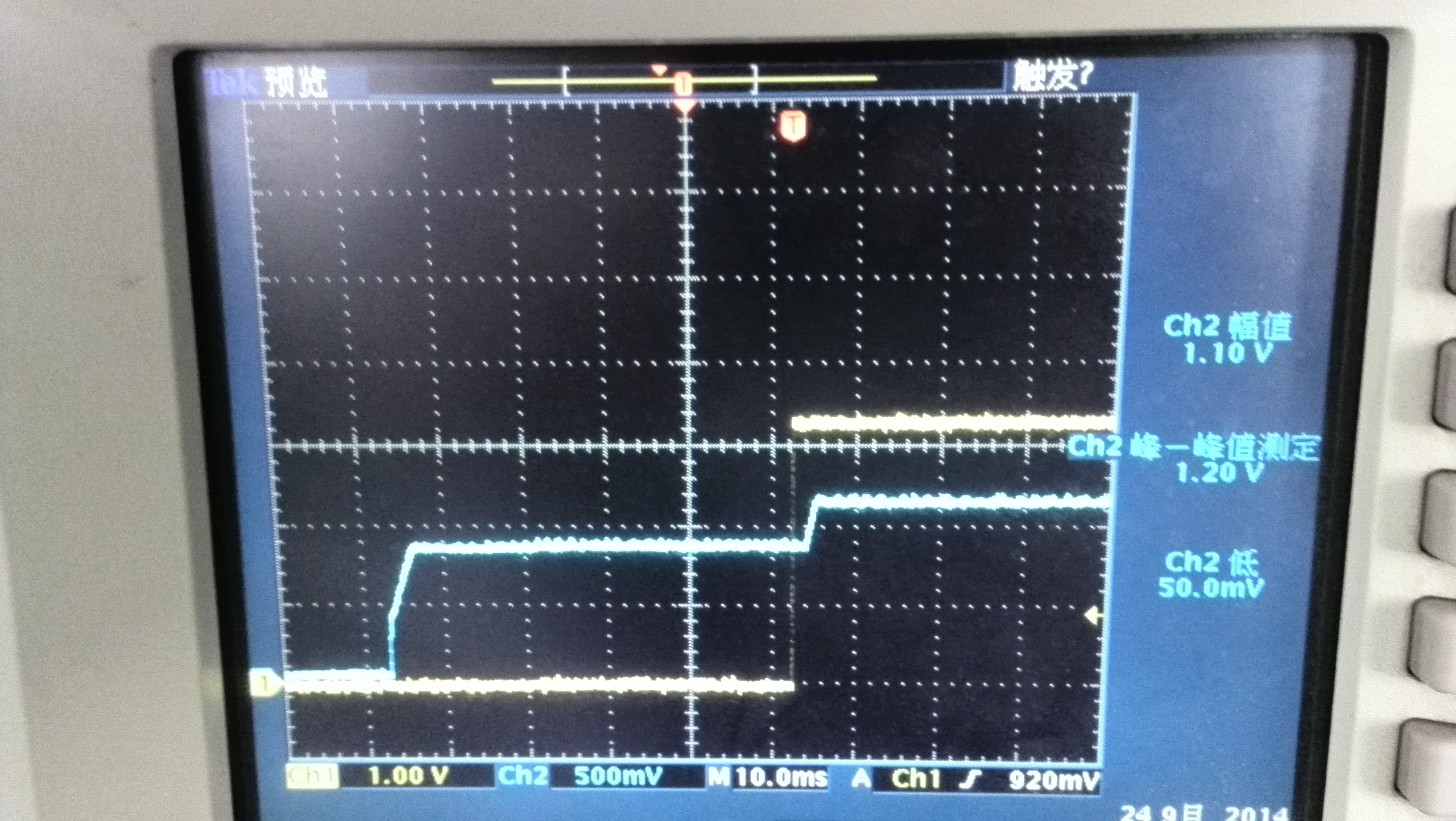

参考6670开发板做的板卡,共4块,其中2块core0无法正常工作,另外两块可以。
core0不能正常工作的两块板卡现象一致,使用GEL文件,无法初始化DDR3控制寄存器,
访问21000010等几个地址出错,开始怀疑DDR3有问题,用论坛的内存测试例程调试时偶然发现,把
程序加载到其它3个core,各种内存测试都能通过,于是问题定位于core0有问题。
电路设计与开发板一致,并且其中2块工作正常,设计应该不存在大的问题。
板上时钟和电源,包括上电顺序均仔细测试过,没发现明显问题。
