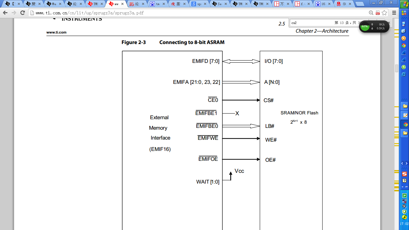

  • 您好!
            您所说的emif 16 NOR FLASH boot,是指通过EMIF16接口直接跟并口NOR FLASH连接(数据线,地址线和控制线),不需要I2C连接EEPROM。那这样上电加载程序的方式有什么需要注意的地方吗?对NOR FLASH的大小有限制吗?附件中的图是NOR FLASH 上电加载的电路连接图吗?
            非常感谢!
