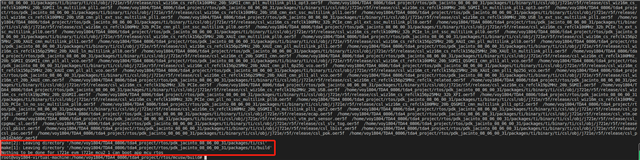

用make -j2 can_boot_app_mcu_rtos HLOSBOOT=linux BOOTMODE=mmcsd BOARD=j721e_evm SOC=j721e BUILDFILE=release CORE=mcu2_1 BUILD_OS_TYPE=freertos 进行编译,编译不通过,结果如下:
您好,
在以上链接中您可以看到应用程序会执行以下操作:
1. MCAL CAN 驱动程序托管在 MCU1_0上
2. 发送一个64字节的 CAN 消息,或者运行 CAN 分析
3. 使用示例应用程序映像引导主域内核
4. 在主域 MPU1_0上引导 HLOS (Linux、QNX)
该demo应用仅在 MCU1_0上测试,而不在 MCU2_1上测试。
英文论坛的链接我也给您贴在下面,您也可以自行查看工程师的答复:
