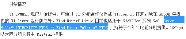

       我们最近想买一块66AK2HX EVM,我在这个网站www.21ic.com/.../195645.htm上看到
说该评估板配套的MCSDK里会有Green Hills® INTEGRITY® RTOS 与 Wind River VxWorks® RTOS这两个操作系统。
       我想确认: 1.这是否属实?
                         2.如果属实是以什么形式提供的?是否提供源码?
                         3.能否在ARM A15处理器上运行?
       另外我想咨询下Vxworks 6.8和6.9版本的系统能否在该评估板的ARM A15处理器上运行?

    Kepler2有好多个系列,如果您是通信类产品例如LTE基站等,可以选用TCI6638等芯片(包括AIF2,FFT,FEC等大量物理层处理的加速器),如果您不需要这方面的加速器,可以选用66AK2HX。 这大系列主要区别仅在于通信(telecom)方面的加速器。
    瑞典Enea公司是TI的白金合作伙伴,成立于1968年,是嵌入式软件操作系统方面的专家。
    从去年开始提供针对于TI Kepler2 芯片的的全套平台软件解决方案,此方案包括诺基亚等国际公司采用,包括下面部分:
    1. CPU(A15)上运行ENEA Linux操作系统 (Linux是未来CPU上操作系统的趋势)
    2. DSP(CorePAC)上运行ENEA OSEck硬实时操作系统 (20多年历史的DSP操作系统,爱立信、诺基亚、中兴、华为、大唐、波音、NASA、安杰伦、罗德施瓦茨及国内大量军工研究所等采用)。
    3. CPU和DSP间,DSP和DSP间采用“共享内存池”的LINX通讯(LINX是ENEA的IPC通讯模块)
    4. 可以与CCS集成的Optima实时调试工具,用于监控DSP上的系统状态。
    5. DSP image bootloader,用于Linux加载DSP执行文件,彻底告别JTAG仿真器。
    6. DSP Coredump功能,由CPU Linux负责收集DSP的死机信息(包括代码运行文件/行数,寄存器信息,栈信息等八段类型),并保存在Linux的文件系统中供分析。
    7. DSP Shell功能,可通过Linux Shell连接到DSP OSEck RTOS的Shell上面,用于人机交互,调试用途。
