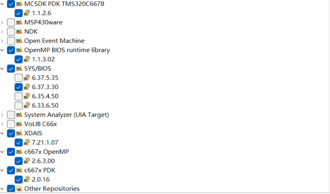

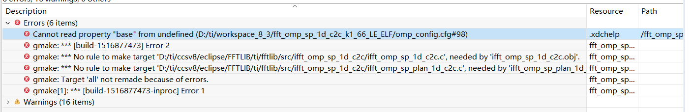

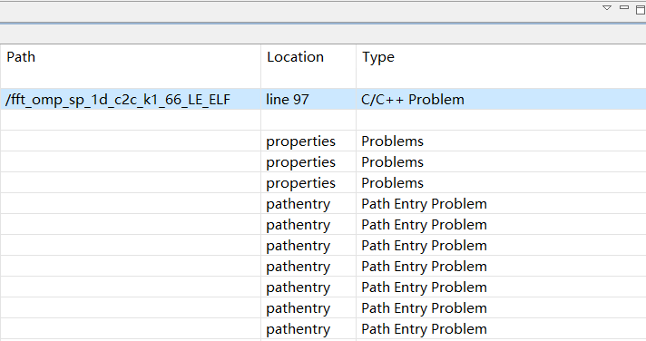

如下图所示,编译fft_omp_sp_1d_c2c_k1_66_LE_ELF例程时总是出现报错,怀疑是不是例程自带的omp_config.cfg文件本身编写就有问题
使用的环境是CCS5.5,例程是FFTLIB库:fftlib_c66x_2_0_0_2,里面的fft_omp_sp_1d_c2c_k1_66_LE_ELF
错误:Cannot read property "base" from undefined (D:/ti/workspace_v5/fft_omp_sp_1d_c2c_k1_66_LE_ELF/omp_config.cfg#97)

以下是我的电脑中的工程:0410.fft_omp_sp_1d_c2c_k1_66_LE_ELF.zip
  • 以下是config文件的全部代码,报错显示在97行出现错误

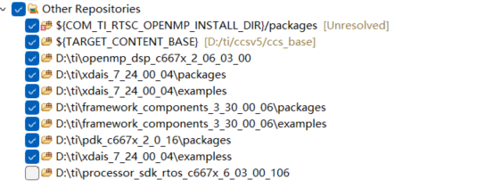

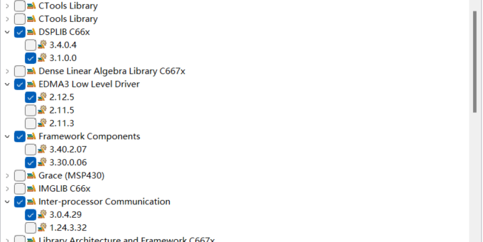

  • fftlib库是我额外下载的,版本号是fftlib_c66x_2_0_0_2,之前文件夹里有一个fftlib_3_1_0_0但是里面导入不了例程于是就卸载了,这些是我general里面设置的内容,您的意思是我这个库的版本和要求的不匹配吗?

  • 这里是网址:FFTLIB 驱动程序或库 | TI.com.cn,请问是必须使用CCS8.3吗?
    如果不是的话,是否可以告诉我这个库怎么使用?软件型号和编译器啥的都要安装什么?能否给我一个多核并行FFT/IFFT的例程SobSobSobSob
    我现在用的版本是CCS8.3

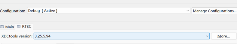

  • 工程师尝试下载了您给出的 fftlib 版本,然后通过调整dependency package版本进行构建...您给出的 FFTLIB 封装似乎于2014年发布。
    该软件包依次包含许多较旧的软件包,如 XDC 工具和较旧的编译器版本、BIOS MCSDK 包以及一些其他库,如"ti.fftlib.platforms.ompevm6678"等..."
    相反,我们建议您使用 DSPLIB 来启用所有必要的 FIR 和 FFT 库示例程序。 这些 FFT 函数在最新的 CCS 9.3基础上成功构建。
