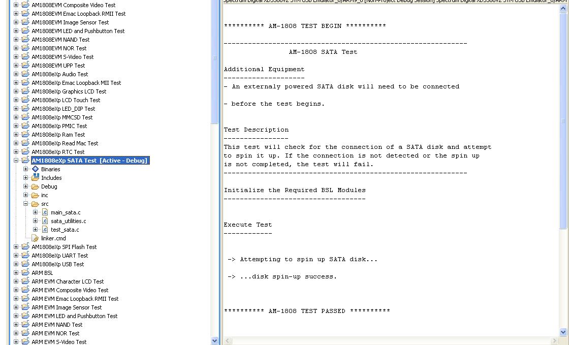

然后用手册中的程序,在CCS下建立工程,参考DM8168的SATA例子,初始化到,等待设备速度那,死掉了。
最后:附件图片中显示的例子,在哪下载···
