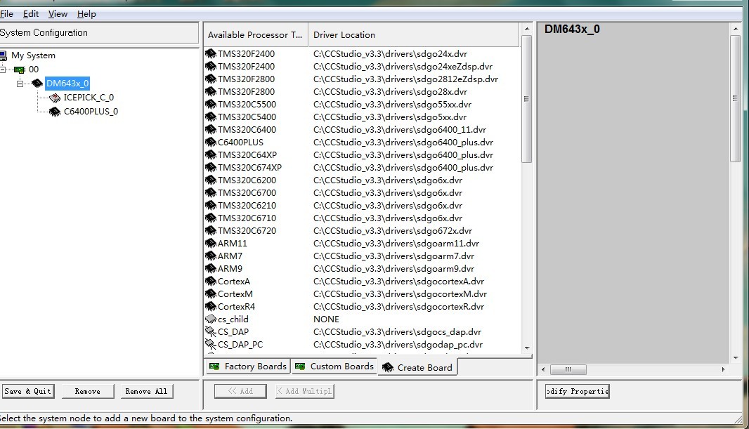

510仿真器与DM6437的连接
我在spectrum digital公司的网站上下载了510仿真器的驱动,使用SDconfig工具扫描器件,能扫描到芯片。
但是在CCS3.3的setup里,自己创建驱动,如下图所示。
第一步在creat board里面添加了SD510emulator
第二步加入了643X加入进去
然后就得到了上图。保存并退出后发现连接不上,求教是哪里出了问题。
  • 1. 是用的外置的Spectrum digital XDS510 emulator?还是板上自带的emulator?
    2. 安装spectrum digital emulator驱动后,CCS Setup里有自带的配置可以直接用,没有必要自己配置。
     如果用外置的xds510 usb emulator: 在CCS setup界面的platform 选xds510usb, 再在family里选C64X+, 即可看到原厂配置。
     如果用板上自带的emulator,在CCS setup界面的platform 选EVM,即可看到DM6437 EVM配置。
    两者的仿真器port号不一样。
    3. 如果要自己创建,则参考原厂配置设置正确的节点及port号。
