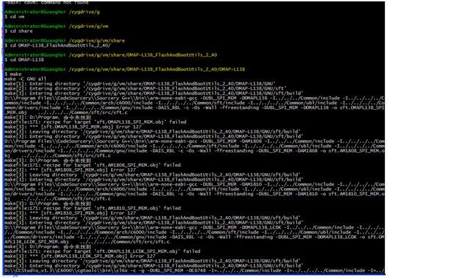

OMAP-L138 我们定型生产了一年多。有时,在个别板上,从串口删除 NAND,出现:waiting for SFT on the OMAP-L138。
一直停在该处。我们用仿真器测试, NAND 和 FLASH 都是对的。会是什么原因?希望能得到指导。

检查一下焊接是否有问题?看一下下面的文档第7.2 停在 Waiting for SFT on the OMAP-L138…章节。
http://www.ti.com.cn/cn/lit/an/zhca481/zhca481.pdf
按 7.2 检查过,单独在 CCS 下,挂仿真器,测试 DDR 和 NAND FLASH 通过了的。大多数板子没有问题,只有个别板子,板子换了 DDR 和 FLASH, 故障依旧。之前板子是可以烧写的,后来才出现的问题。可能是什么原因?
我 按参考文档http://www.ti.com.cn/cn/lit/an/zhca481/zhca481.pdf 重新做 flashboot , 按步骤做完了。可以编译成功,slh_OMAP-L138.exe ,但是 sft_OMAP-L138.exe 编译不起。设置的路径,检查过了,见附件.找不到原因。
