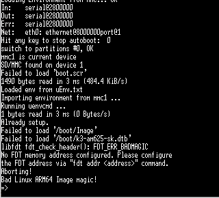

参照快速指南dev.ti.com/.../node 在通过balenaEtcher写入tiny-image的wic.xc文件后,启动后出现,可能是什么问题。
使用的是8.6SDK下filesystem,写入base image.可以正常,,tiny image.wic.xc写入后的boot文件夹下是空的。没有K3-am625-sk.dtb文件
