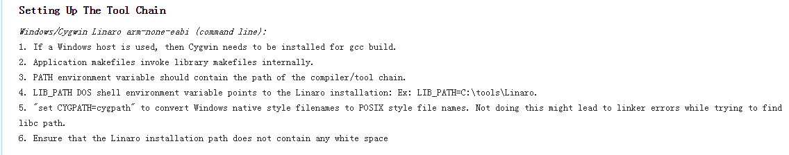

我修改了startware中的一个例子,想要build一下,windows+cygwin下安装了gcc-arm-none-eabi,但是好像环境变量没有设置正确,一直有些东西找不到,教程里关于环境变量的配置也讲得不太清楚,请问环境变量要怎么配置?
