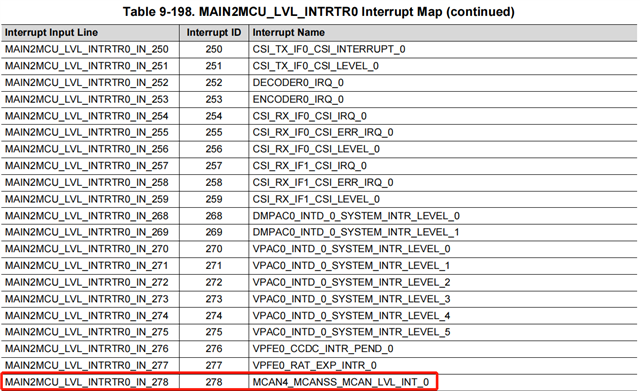

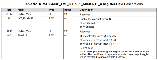

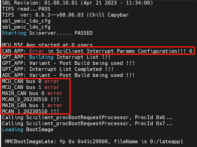

      2.1、主域Main_CAN2/Main_CAN3/Main_CAN4无法正常通信
      2.2、主域Main_CAN4配置失效“CAN_APP: Error in SciClient Interrupt Params Configuration!!! 6”
3、MCU域串口log:
注意:MCU域MCU_CAN0/MCU_CAN1,主域Main_CAN0/Main_CAN1能正常通信

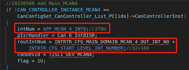

        //20230508 Add Main_MCAN4
        if (CAN_CONTROLLER_INSTANCE_MCAN4 ==
            CanConfigSet_CanController_List_PC[idx]->CanControllerInst)
            intNum = APP_MCAN_4_INT0;
            pIsrHandler = Can_6_Int0ISR;
            routIntNum = INTRTR_CFG_MAIN_DOMAIN_MCAN_4_OUT_INT_NO +
                INTRTR_CFG_START_LEVEL_INT_NUMBER;
            canDevId = TISCI_DEV_MCAN4;
            flag = 1U;
        if (0U != flag)
            CanApp_IntNumbers[idx] = intNum;
            CanApp_Isr[idx] = pIsrHandler;
            CanApp_InstanceSrcId[idx] = canDevId;//20230419
            CanApp_RoutIntNumbers[idx] = routIntNum;//20230419
            flag = 0U;
    return;

    3.通过MCU_UART串口打印出来的路由寄存器MAIN2MCU_LVL_INTRTR0_MUXCNTL_n的log(如下图),显示Main_CAN2/Main_CAN3/Main_CAN4的路由寄存器值是对的(中断已使能),但无法进入FUNC(void, CAN_CODE) Can_4_Int0ISR(void),FUNC(void, CAN_CODE) Can_5_Int0ISR(void),FUNC(void, CAN_CODE) Can_6_Int0ISR(void)相应的中断函数。
  • 按照规定使用定制板,引脚复用必须做相应地处理。
    您是否正在修改 CanApp_Startup.c example?
  • 1、引脚已做相应处理,且Main_CAN2/Main_CAN3/Main_CAN4所在的CAN收发器工作状态是正常的
    2、CanApp_Startup.c有修改过了,如附件

  • /*set MAIN2MCU_LVL_INTRTR0_MUXCNTL_n n= 0 ~ 63*/
    regVal |= (1U << 16U);//INT_ENABLE
    regVal |= APP_MCAN_4_INT0;//MAIN2MCU_LVL_INTRTR0_IN_278
    AddressOffset = (4 + 32*4);//
    CSL_REG32_WR(CSL_MAIN2MCU_LVL_INTRTR0_CFG_BASE + AddressOffset, regVal);//Page13473 MAIN2MCU_LVL_INTRTR0_MUXCNTL_n Register
    AddressOffset = 0;
    请问这一部分代码是用来做什么的?
    3、MCU域串口log:
    以上的log中,为什么会出现MCU_CAN bus 0 error bus 1 error 以及 MAIN CAN 1 error?
    工程师认为问题应该是由于中断路由以及 MCAN4被分配给192 ID,请确保system.Reg中的任何其它设备都不使用它。
  • 1、为什么会出现MCU_CAN bus 0 error bus 1 error 以及 MAIN CAN 1 error?
    回复:出现MCU_CAN bus 0 error bus 1 error 以及  MAIN CAN 0or MAIN CAN 1 error的原因是这4路CAN通道都没接CAN节点,因此产生error 中断
    2、工程师认为问题应该是由于中断路由以及 MCAN4被分配给192 ID,请确保system.Reg中的任何其它设备都不使用它
    回复:好的,我确认下
  • 1、/*set MAIN2MCU_LVL_INTRTR0_MUXCNTL_n n= 0 ~ 63*/
    AddressOffset = 0
    这部分代码是用来强制赋值MAIN2MCU_LVL_INTRTR0_MUXCNTL_32 = 0x10116(指向Main_MCAN4的
    ),如果没加这部分代码MAIN2MCU_LVL_INTRTR0_MUXCNTL_32 = 0x1001C
    2.1、路由中断号MCAN不应该是192吗,如下截取 CanApp_Startup.c的代码
    2.2、system.Reg?
  • 已跟进给工程师。
  • 工程师问的是routIntNum =192已提供给主域 CAN4,是否实际上并没有用到?
  • 是没用到,所以加了以下这段代码,强制让主域 CAN4能使用routIntNum =192,不知是否可行
    AddressOffset = 0
  • 不可以的哈,因为稍后的 Sciclient_rmIrqSet 会受到影响。
    Sciclient_rmIrqSet (&amp;rmIrqReq、&amp;rmIrqResp、APP_SCICLIENT_TIMEOUT);
    中断配置 API 中的此行将会执行类似的功能并路由中断。 必须确保系统中使用的 routIntNum 是空闲的。
  • 1、主域MCAN4实际上没用到routIntNum =192,那么MCAN4的中断路由值如何设置?
    2、主域MCAN2/MCAN3/MCAN3无法进入中断,读出的中断相关寄存器是正常的,请帮忙分析原因。
    它实际上是用来将主域中断路由到 MCU 域的。 Sciclient_rmIrqSet 将执行中断路由,MCU 端使用的 routIntNum 不应在任何其他位置使用。您对 MCAN2和 MCAN3执行了相同的操作,但没有遇到任何错误。现在您可能会遇到这个问题,因为这可能会被其他地方或您之前编写的段使用。 该过程与 MCAN0和 MCAN1相似,无任何区别。

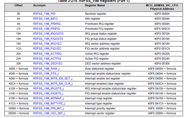

    您如何确保在上述节点上接收中断?有没有检查过 IP 的原始中断状态? 能否分享下相应中断的 R5FST_VIM_Registers 的寄存器转储?
  • 1、您如何确保在上述节点上接收中断?有没有检查过 IP 的原始中断状态? 能否分享下相应中断的 R5FST_VIM_Registers 的寄存器转储?
    1.1、任何中断,都无法进入
    1.2、 IP 的原始中断状态指的是什么
    1.3、相应中断的 R5FST_VIM_Registers 的寄存器转储:具体哪些寄存器
  • 跟进给工程师了。
  • 工程师问的是, IP 是否首先接收中断。 无论节点是否从总线接收数据以及是否被过滤,在这之后我们只有一个中断。
    能否分享下 MCAN2/3/4的 CAN_IR、CAN_IE 寄存器的寄存器转储? 以及所有上述单个(非公式1) VIM 寄存器、对于 j=5和6(使用公式1 )
    因为我们对 MCAN2/3/4使用 rouIntNum =190/191/192。
