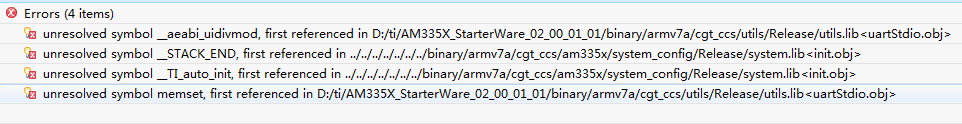

  • 你好,其实我也有试过直接用ccs,但是过程中老是报附件中的错误,所以转用gcc了。在ccs中,我的步骤是这样的:先导入所需的example和它用到的包的项目,然后编译用到的包,最后编译example,这里有什么遗漏的吗?非常感谢你的帮助!
  • 这个错误应该是没有编译库工程导致的,请把system和util这两个库工程导入,clean之后重新编译下。然后再clean你现在的example工程然后重新编译
  • 还是有原来的错误,下面是build过程中的信息:

    --> error: '*.obj
    ' not found
    gmake.exe[1]: *** [library] Error 1
    >> ERROR: mklib: gmake error during rtsv7A8_A_le_n_eabi.lib build
    warning: automatic RTS selection: resolving index library "libc.a" to
    "D:\ti\ccsv6\tools\compiler\arm_5.0.11\lib\rtsv7A8_A_le_n_eabi.lib", but
    "D:\ti\ccsv6\tools\compiler\arm_5.0.11\lib\rtsv7A8_A_le_n_eabi.lib" was not
    found
    undefined first referenced
    symbol in file
    __STACK_END ../../../../../../../binary/armv7a/cgt_ccs/am335x/system_config/Release/system.lib<init.obj>
    __TI_auto_init ../../../../../../../binary/armv7a/cgt_ccs/am335x/system_config/Release/system.lib<init.obj>
    __aeabi_uidivmod D:/ti/AM335X_StarterWare_02_00_01_01/binary/armv7a/cgt_ccs/utils/Release/utils.lib<uartStdio.obj>
    memset D:/ti/AM335X_StarterWare_02_00_01_01/binary/armv7a/cgt_ccs/utils/Release/utils.lib<uartStdio.obj>
    error: unresolved symbols remain
    error: errors encountered during linking;
    "../../../../../../../binary/armv7a/cgt_ccs/am335x/evmskAM335x/gpio_card_det
    ect/Release/gpioCardDetect.out" not built
    >> Compilation failure
    gmake: *** [../../../../../../../binary/armv7a/cgt_ccs/am335x/evmskAM335x/gpio_card_detect/Release/gpioCardDetect.out] Error 1
    gmake: Target `all' not remade because of errors.
    **** Build Finished ****
  • 你有改过代码么?我这边编译原版的代码没出问题呀
  • 你好!
          我没有改过代码。会不会是版本或者安装路径的问题,我的ccs的版本是6.0.1,我安装在D盘里面,不是默认的C盘,这些会不会有影响?你具体都安装了什么,版本是什么,安装在了什么目录?我想照模照样做一遍,看看有没有问题。谢谢!
  • 奇怪,我在我的台式机上把所有软件都重新安装了,就是不行,然后我换到了我的笔记本上,重新安装后居然可以编译通过了!我的台式机是win7的,笔记本是win8的,有影响吗,还是会和其他的软件有冲突,表示很无奈。
  • 这个可能确实和电脑环境有关,我这边是用的CCS老一点的版本,CCS5.4.0,在Win7下编译没有问题
