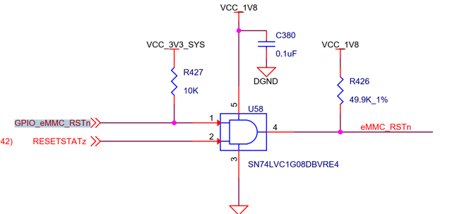

AM625: emmc reset pin
Part Number: AM625
Can the  RSTn pin of emmc  only connect RESETSTATz pin of AM625?Will it affect normal startup?
  • 请阅读 7.2.2.1.2 复位 的建议。
    建议使用双输入与门来实现复位逻辑。与门的一个输入由处理器通用输入/输出 (GPIO) 引脚进行控制。应使用连 接到特定 I/O 域电源电压的上拉电阻来端接与门输入。与门的另一个输入可以是主域热复位状态输出 (RESETSTATz) 信号。 如果不使用“与运算”逻辑,并直接使用处理器复位状态输出来复位附加器件,请确保附加器件的 I/O 电平与处 理器 I/O 电平匹配,或使用电平转换器来匹配这两个电平。
    www.ti.com.cn/.../zhcacb3b.pdf
  • Okay,Thank you.
