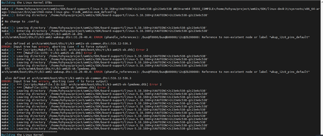

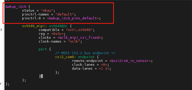

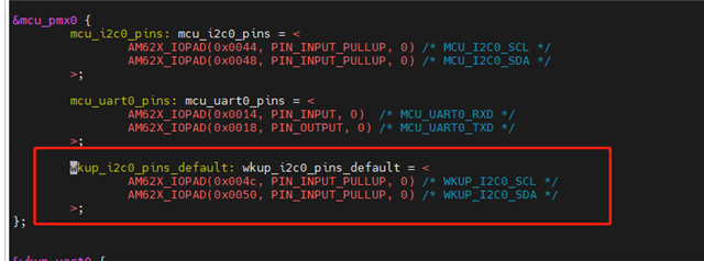

你好,am6234 如何使用wkup_i2c0 ,我在设备树中的mcu_pmx0中添加了wkup_i2c0的引脚复用,编译时出现报错,但是在k3-am62-wakeup.dtsi 又没有wkup_pmx0 pinctrl 节点,这个改如何配置,是只需要将wkup_i2c0 使能就可以了吗。
