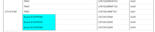

看到I2C总线上有三个board ID EEPROM,看到代码中board相关的信息不到100字节,这三个EEPROM都是256字节,所以想知道这几个EEPROM分别是起什么作用的?

您看的是SK-TDA4VM吗?
我只看到AT24C512C-MAHM-T、CAT24C256WI-GT3还有一个在哪里?
请再次提供信息,我需要帮您咨询一下其他工程师,目前我只看到提供了AT24C512C 存储标识信息部分的内容。
您看的是J721E EVM吗?
J721E EVM 由组装在一起的不同板组成。处理器模块 (SOM)、通用基板 (CPB) 和附加外设板 (QSGMII)。每块板都有配置 EEPROM,用于存储 EVM 设计信息、版本、制造日期等。每块板都有自己的板 ID/配置 EEPROM。
