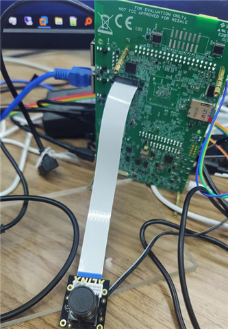

购买了一块ALINX AN5641摄像头模块,但是始终检测不到设备
根据这篇教程
root@am62xx-evm:~# v4l2-ctl --list-devices
TI-CSI2RX (platform:30102000.ticsi2rx):
/dev/media0
Cannot open device /dev/video0, exiting.
这是我的硬件连接
不知道哪里出了问题?

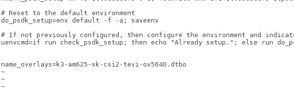

您使用的是最新的 8.6吗?ALINX AN5641 应该是可以直接用起来的,只需要在 /run/media/mmcblk1p1/uEnv.txt 中添加以下内容:
name_overlays=k3-am625-sk-csi2-tevi-ov5640.dtbo
我重新烧录了一遍镜像,这个可以的name_overlays=k3-am625-sk-csi2-tevi-ov5640.dtbo,刚开始我用的name_overlays=k3-am625-sk-csi2-ov5640.dtbo
