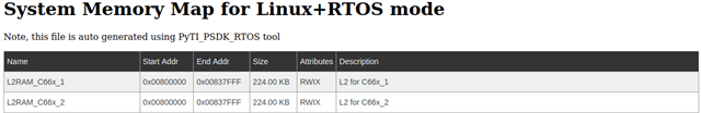

用TI的PyTI_PSDK_RTOS工具生成memory map files的时候,用默认配置生成结果中,L2RAM C66x 1和L2RAM C66x 2的地址都是0x00800000,这是不是会引起冲突,需要修改一下?
我和产品线工程师确认后给您回复。
不会冲突,请看下面工程师的回复。
That's local memory address, so it won't conflict.
