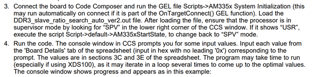

我需要扫描测试一下DDR,搜索查看了《AM335x EMIF tools》,并下载了sprcaj0这个文件夹。
但文件中第6页:
想请教一下专家,能否帮忙详细解释一下使用步骤。
