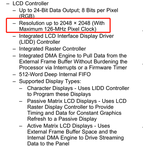

尊敬的TI官方技术人员:
你好!我在了解AM335X datasheet的过程中发现,AM335X最大支持2048*2048的分辨率。想请问下,目前我想实现1920*1080分辨率的屏幕显示,用AM335X怎么实现呢?能否提供具体的方案说明,谢谢。
下载linux sdk,有LCD driver。
https://www.ti.com/tool/download/PROCESSOR-SDK-LINUX-AM335X
支持Pixel clock to 126MHz allowing resolutions up to 1920x1080p24
https://software-dl.ti.com/processor-sdk-linux/esd/AM335X/08_02_00_24/exports/docs/linux/Foundational_Components/Kernel/Kernel_Drivers/Display/LCDC.html
