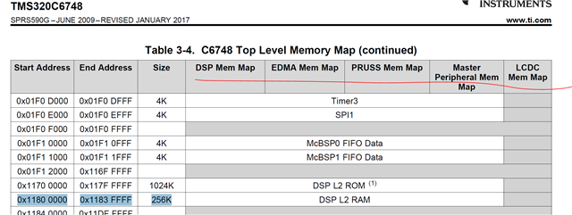

背景:dsp的upp,b通道发送,a通道接收,然后数据处理。  我为了加快数据处理,修改了CMD文件,使用的是创龙的开发板和CMD文件,原来是分配在DDR上运行,我想放在L2RAM上运行,其中栈和堆的大小我都修改尝试过,如图若分配在DSPL2RAM o = 0x00800000 l = 0x00040000 上时,a通道中断能触发,但是数据都是初始化时的状态为0,就像没有收到数据。  如果分配到SHDSPL2RAM o = 0x11800000 l = 0x00040000 /* 256KB L2 共享内置 RAM */  通道A数据收到显示正常。 这是为什么?   看论讨说DSPL2RAM和SHDSPL2RAM是同一快。  但是速度不一样,DSPL2RAM》 SHDSPL2RAM, 我为了速度快,想直接在DSPL2RAM上运行。  如有demo,请方便给你链接。 谢谢

  • 如图若分配在DSPL2RAM o = 0x00800000 l = 0x00040000 上时,a通道中断能触发,但是数据都是初始化时的状态为0,就像没有收到数据。  如果分配到SHDSPL2RAM o = 0x11800000 l = 0x00040000 /* 256KB L2 共享内置 RAM */  通道A数据收到显示正常。 这是为什么?
    0x11800000是全局地地址空间,uPP及外部master是从这个空间访问DSP CPU上的RAM的空间的。
    0x00800000是DSP核的视角。
    同一块,速度一样。只是DSP CPU访问的地址与外部master访问的地址空间不一样,简单都从0x11800000访问也是一样的。
