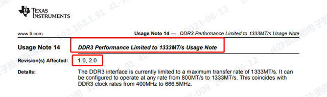

请问ti技术支持:
我在c6678勘误表上看到Usage Note 14:DDR3 Performance Limited to 1333MT/s的信息,
他的作用范围是硅版本1.0和2.0;
请问:
1、勘误表上说的DDR3速率限制,是当前C6678都是受限的嘛?我们设计时需要严格限制速率在667M及以下嘛?
2、硅版本是指的芯片批次信息嘛?
3、当前生产的C6678的硅版本已经到了多少了?还是只有1.0和2.0;
是的,1.0,2.0硅版本都受限,可以用1600M DDR3,但需要降频使用。
https://e2e.ti.com/support/processors-group/processors/f/processors-forum/583723/tms320c6678-ddr3-speed-criteria-for-c6678
2、硅版本是指的芯片批次信息嘛?
是指芯片die的版本,请看数据手册上的命名规则
Figure 2-17 C66x DSP Device Nomenclature (including the TMS320C6678)
https://www.ti.com/lit/ds/symlink/tms320c6678.pdf
当前硅版本是2.0版本。
