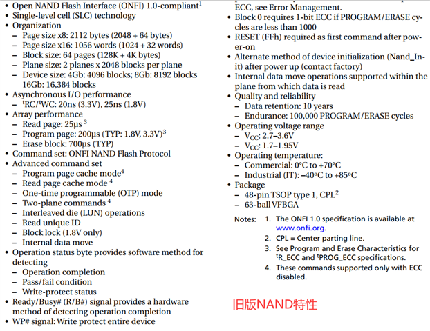

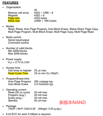

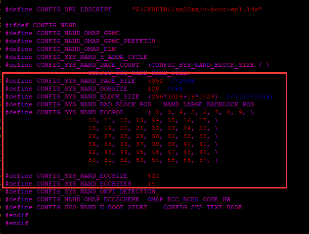

      更換 nand 后,Linux 系統可以寫入到 NAND ,可是 uboot 無法啓動引導。

U-Boot SPL 2016.05-gce2ca80-dirty (Jun 14 2023 - 13:32:57)
I2C speed: 10000 Hz
Trying to boot from NAND
I2C speed: 10000 Hz
已嘗試操作:
    嘗試過修改 I2C speed 為 4000、10000、1000
