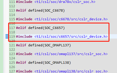

我引用了PDK组件,发现出现一些CSL_EMIF16_REGS没有定义, 是因为我的程序没有包含这个头文件,但是这个头文件包含必须要定义是哪个器件型号才有效,比如我使用的是C6657的,那必须告诉它,我就想添加一个宏定义,不晓得在CCS10上面怎么定义有效。
Part Number: TMS320C6657
请在以下路径中添加
Build->C6000 Compiler->Advanced Options->Predefined Symbol
