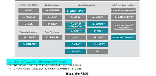

之前整理设备树文件时发现,SDK中自带SOC设备树文件k3-j721e-common-proc-board.dts中有很多MCU域的资源,比如MCU域的网口和CAN等,想咨询一下为什么?是因为MCU域的资源需要SOC来初始化;还是说该部分资源MCU不使用,给到SOC侧使用?祝好
Part Number: TDA4VM
您好
好的,了解啦。但是还有一个疑问,比如说在k3-j721e-common-proc-board.dts定义MCU ENET,我理解那这个网口应该是在MCU域使用,但是实际情况是在MAIN域的SOC下也可以使用,这种情况是合理的么
如datasheet上所描述的,标A的整个系统也都可以访问该接口。
好的,A型外设在全系统可用这个点明白了。还是以MCU ENET为例,在k3-j721e-common-proc-board.dts定义MCU ENET,是完成了MAIN域的SOC的定义,即MCU ENET在MAIN域可用?还是说完成了全系统的定义,MCU域和MAIN域都可以使用?
或者换一种说法,MCU使用MCU ENET是如何实现的,是否也是在k3-j721e-common-proc-board.dts中定义来实现设备树的加载
您是想问设备树中各个域之间是如何实现调用关系的是吗?
如果是这个问题,我需要咨询一下相关专家来帮忙解答。
是mcu域的。
