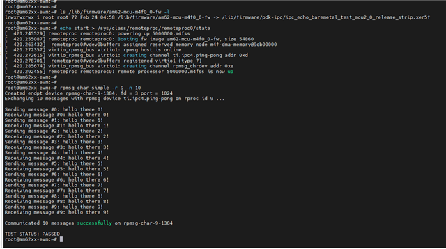

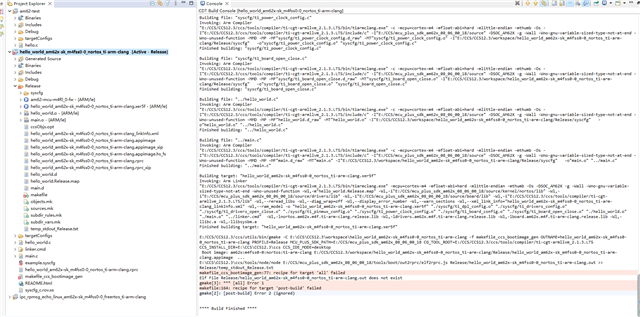

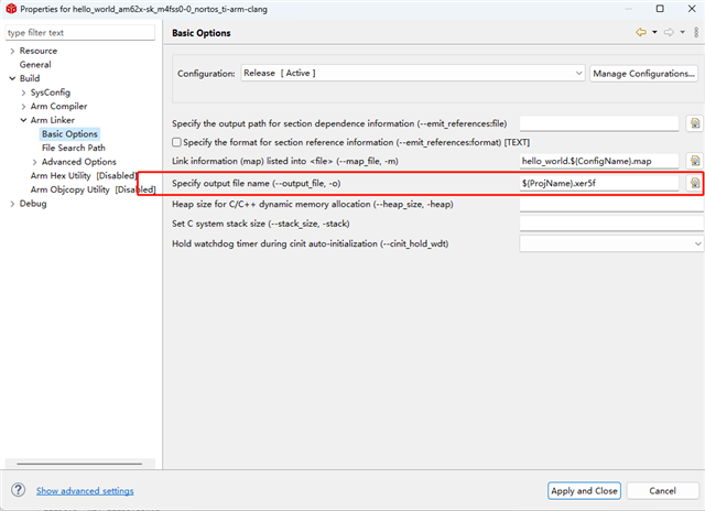

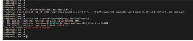

我现在要在am6234  a53核Linux 端使用 mcu 核,我使用的是8.6 版本的Linux SDK ,我在SDK文档3.7 章节看到用户空间开启mcu 是将 am62-mcu-m4f0_0-fw 软链接到 ipc_echo_baremetal_test_mcu2_0_release_strip.xer5f 然后可以在用户空间通过sys 接口控制mcu核的停止和运行,我现在想自己编一个mcu的程序将sdk 文件系统自带的mcu 程序替换掉,我在windows 上安装了CCS12 和 8.6版本的am62x mcu SDK , 然后倒入mcu sdk 中的helloworld examples CCS工程,编译完成后没有发现.xer5f 的文件,这个.xer5f的文件如何生成。同时我在mcu sdk 文档中只看到了导入SDK 中examples CCS工程,如果我自己创建一个mcu ccs工程,有没有详细的文档介绍。
