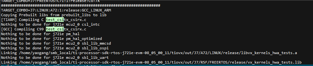

测试例程路径如下:
ti-processor-sdk-rtos-j721e-evm-08_05_00_11\tiovx\kernels_j7\hwa\test\test_csitx_csirx.c

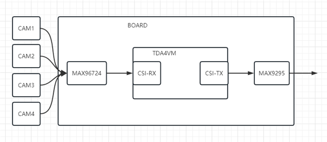

系统说明:
4路摄像头输入,最终4分屏 1080p CSI-TX输出。
我参考并修改 app_multi_cam,graph 如下:
目前调试情况:
1、CAPTURE 到 M2M 已经调试好了。(我在 M2M node后加了一个 WriteImageNode,查看保存的文件验证 MOSAIC 输出没有问题)
2、max9295通过同轴输出到我方的解串显示板(max9296 + HDMI),显示 绿屏。
为了定位问题点,我想借助 test_csitx_csirx 例程来让 CSI-TX发送一段数据,我方解码板保存max9296的输出数据,然后比较。
