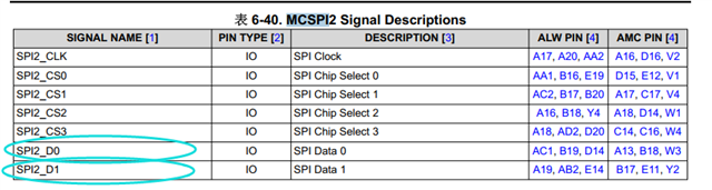

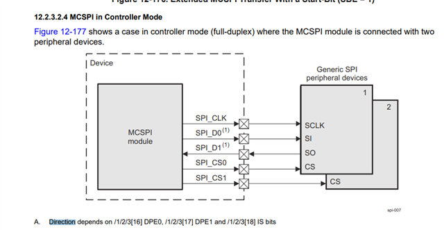

想问下SPI2_D0和SPI1_D1的方向是怎么定的,是SPI2_D0配置成MOSI,SPI2_D1配置成MISO么?
