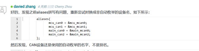

  • 好的,发现之前aliases拼写有问题,重新尝试时换成非自动枚举的设备名,如下所示:
            aliases{
                   mcu_can0 = &mcu_mcan0;
                   mcu_can1 = &mcu_mcan1;
                   main_can0 = &main_mcan0;
                   main_can2 = &main_mcan2;
    然后发现,CAN设备还是使用的自动枚举的名字,不是别名。
