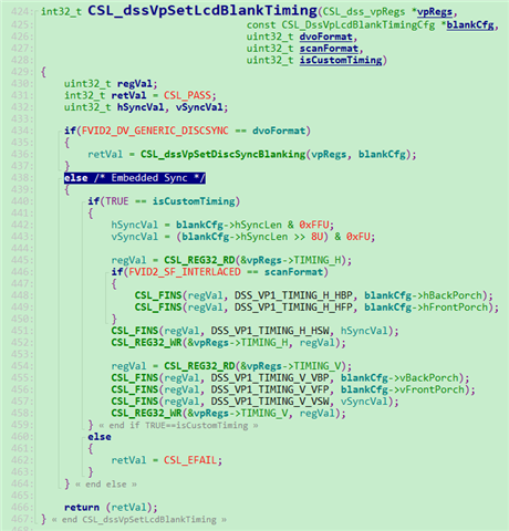

TDA4VM: 配置 DPI0 输出BT1120,显示有问题
Part Number: TDA4VM
SDK: ti-processor-sdk-rtos-j721e-evm-08_05_00_11
硬件设计:

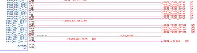

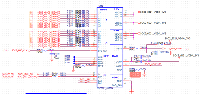

VOUT0 外接 NVP6021,BT.1120转AHD输出
NVP6021 引脚定义
TDA4VM <==> NVP6021  硬件连接:

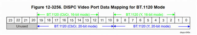

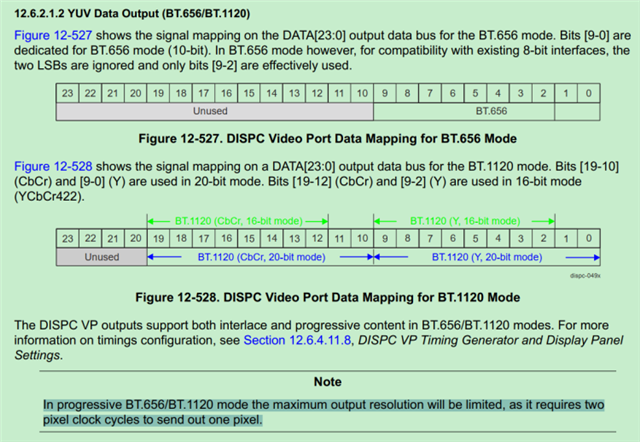

VOUT0_DATA2~9 接 NVP6021 Y0~7
VOUT0_DATA12~19 接 NVP6021 C0~7
对应手册中提到的数据映射

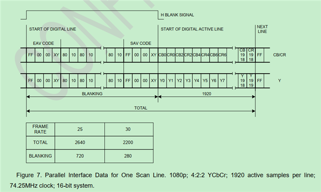

我选的是 1920*1080p  25fps.

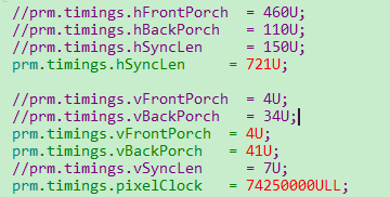

我在论坛上搜索了类似的话题,在SDK中做了如下修改:
app_init.c: appInit()
prm.timings.hFrontPorch = 460U;
prm.timings.hBackPorch = 110U;
prm.timings.hSyncLen = 150U;

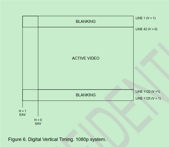

prm.timings.vFrontPorch = 4U;
prm.timings.vBackPorch = 34U;
prm.timings.vSyncLen = 7U;
prm.timings.pixelClock = 74250000ULL;
app_dss_defaults.c: appDctrlDefaultInit()
vpParams.dvoFormat = APP_DCTRL_DV_BT1120_EMBSYNC;
app_dss_defaults.c  appDssDefaultInit()
EVM用的是 VOUT0转的HDMI,我们的设计也是用VOUT0,所以我在 APP_DSS_DEFAULT_DISPLAY_TYPE_DPI_HDMI 宏对应的代码下做修改
else if(prm->display_type==APP_DSS_DEFAULT_DISPLAY_TYPE_DPI_HDMI)
appLogPrintf("DSS: Display type is HDMI !!!\n");
obj->nodeOverlayId = APP_DCTRL_NODE_OVERLAY2;
obj->nodeVpId = APP_DCTRL_NODE_VP2;
obj->nodeDpiId = APP_DCTRL_NODE_DPI_DPI0;
obj->overlayId = APP_DSS_OVERLAY_ID_2;
obj->vpId = APP_DSS_VP_ID_2;
//yaogang modify
//obj->videoIfWidth = APP_DCTRL_VIFW_24BIT;
obj->videoIfWidth = APP_DCTRL_VIFW_16BIT;
NVP6021初始化:
NVP6021的寄存器已经按照厂商FAE给的配置清单设置。

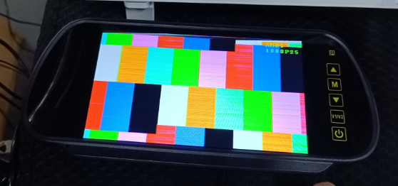

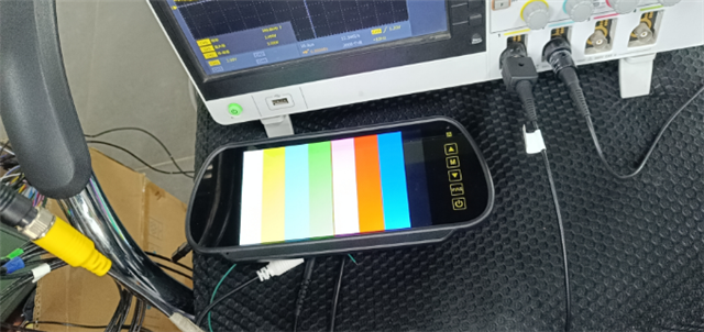

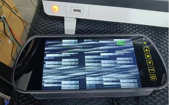

我做的测试:
1、示波器实测 74.25M的时钟输出,没有问题。
2、使能NVP6021的 colorbar 测试输出,显示正常

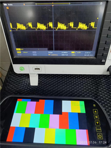

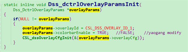

3、关闭NVP6021的 colorbar 测试输出,使能TDA2VM colorbar
dss_dctrl.h :
屏幕显示:
备注:在测试第2项时屏幕识别信号是 1080p 25,而在第3项时是 NTSC。
请问上面对代码的修改有没有问题?接下来改如何排查故障点?
