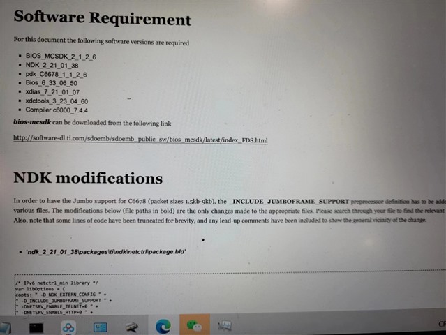

我用pc机往dsp发送网络数据,采用udp,一个包小于1.5k可以接收,多少包都能接,但是我有个32k的包,就接收不了,是协议栈不支持拆包吗,要修改协议栈吗?
