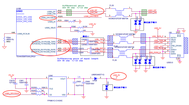

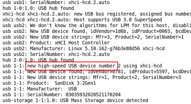

我们在ECO平台SDK8.6中调试usb3.0(linux系统)
发现仍识别为usb 2.0

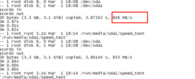

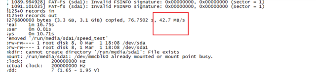

 lsusb -tv
/:  Bus 02.Port 1: Dev 1, Class=root_hub, Driver=xhci-hcd/1p, 5000M
    ID 1d6b:0003 Linux Foundation 3.0 root hub
/:  Bus 01.Port 1: Dev 1, Class=root_hub, Driver=xhci-hcd/1p, 480M
    ID 1d6b:0002 Linux Foundation 2.0 root hub

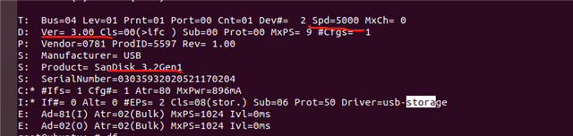

测试u盘在ubuntu虚拟机识别为usb3.0

    Thanks for providing the information i could see that the usb is working high speed

  • 硬件上有些小问题
  • 测试速度太慢
  • 已经可以识别
  • 格式化
  • 请问您的问题完全解决了是么?
  • 是的,谢谢支持
  • 感谢告知!
