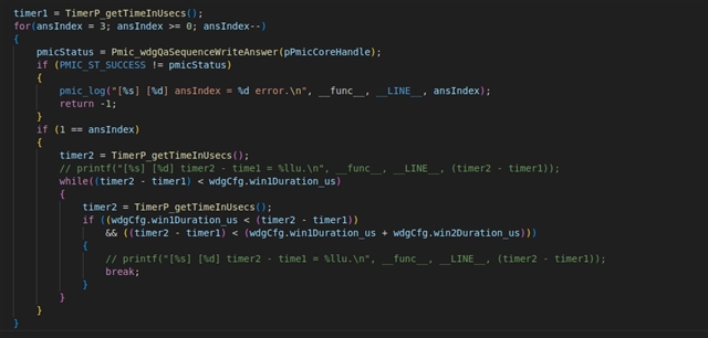

TI 专家你好:
开发板:自己开发板
sdk:  ti-processor-sdk-rtos-j721e-evm-08_01_00_13
我想在mcu1_0上去使用PMIC-A的看门狗功能(参考用例:pdk_j7200_08_02_00_21\packages/ti\drv\PMIC\test\wdG_test)
看门狗模式为Q&A模式:
但是在看门狗问答序列过程中,对于win1 和win2的持续时间,无法去把控。
只能靠不断手动调整win1和win2的持续时间,但是我仍在看门狗问答周期内出现了错误状态。

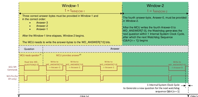

我尝试使用以下流程去严格控制,ANSWER-3,ANSWER-2,ANSWER-1在win1内回答完毕,ANSWER-0在win2内回答完毕:
但是这个时间控制并没有启到任何作用。所以希望咨询一下TI的专家,关于win1和win2的周期该如何设置,以及如何验证。
我这边已经不断尝试手动更改win1和win2的持续周期,但是总是会出错(错误包括:ANSW_EARLY, SEQ_ERR, TIMEOUT)
谢谢。
