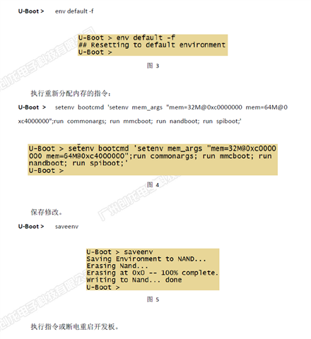

您好,请问一下这个mem_args在omapl138中是只能配置成mem=32M@0xc0000000 mem=64M@0xc4000000和 mem=32M@0xc0000000 mem=192M@0xc4000000吗?
我这边尝试在uboot命令中将其改成mem=64M@0xc0000000 mem=160M@0xc4000000,但其好像未生效。
改变方式参考的上图流程。
请问有其他方式去修改吗

您是用的最新的SDK吗?我不熟悉这部分内容,建议您对照dts中memory的配置看一下。
e2e.ti.com/.../linuxsdk-omapl138-kernel-freeze-when-reserving-memory-for-dsp
