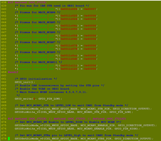

TDA4VM: 如何配置MCAN?
Part Number: TDA4VM
請問,
1. line 638 ~ 659,PIN MUX 可以在甚麼文件和那一部分可以觀看資訊與教學!? 以及如何 config CAN!?
2. GPIOs 的設定﹐可參考那幾份文件?
謝謝。
