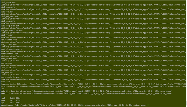

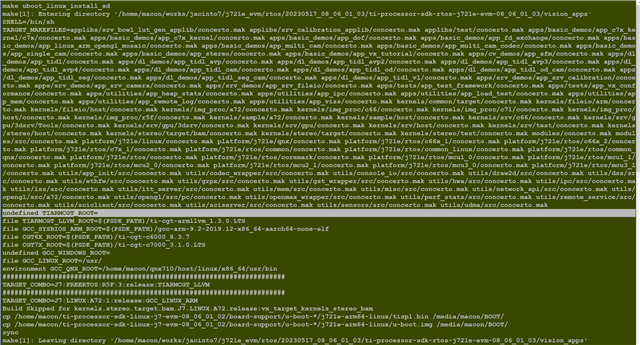

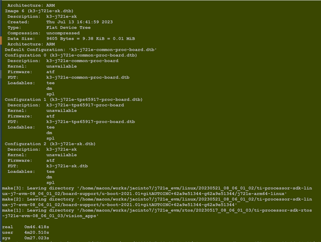

4. 然後,在ti-processor-sdk-rtos-j721e-evm-08_06_01_03/vision_apps/中,
./make_sdk.sh,是可以編譯成功。然後 make linux_fs_install_sd。

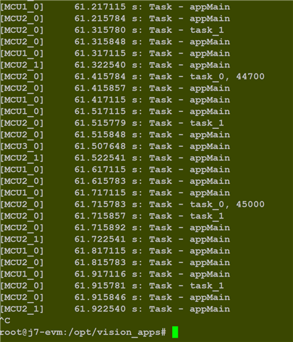

6. 將uSD card放入 j721e evm 開機,並使用 ./opt/vision_apps/vx_app_arm_remote_log.out。
Q. 發現並無 [mcu3_0] 的輸出,請問可能的原因是? 或是遺漏甚麼設定?

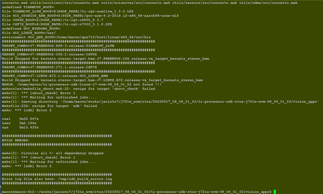

About mcu1_0,
1. 將 //#define ENABLE_IPC_MCU1_0 修改為 #define ENABLE_IPC_MCU1_0
2. 將 BUILD_CPU_MCU1_0?=no 修改為 BUILD_CPU_MCU1_0?=yes

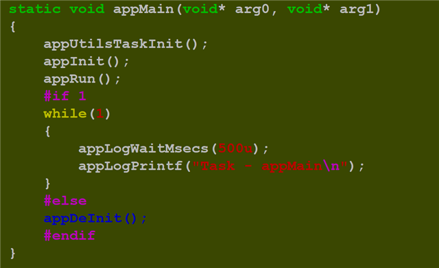

3. 在 appMain()的 while loop 加入 AppLogPrintf()。
Q 在./make_sdk.sh時候發生編譯錯誤,請問需要如何解決!?
