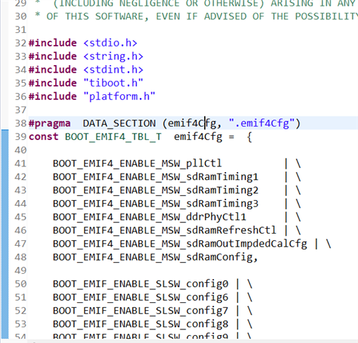

我现在用SPI norflash启动,程序运行在SL2中的时候是可以启动的,但是当我把程序放在DDR上时,启动失败。
我的方式是这样的
1、使用的工程是7242.K1_STK_v1.1中的UART例程,不用DDR时,烧进去后,重新上电可以通过串口输出数据

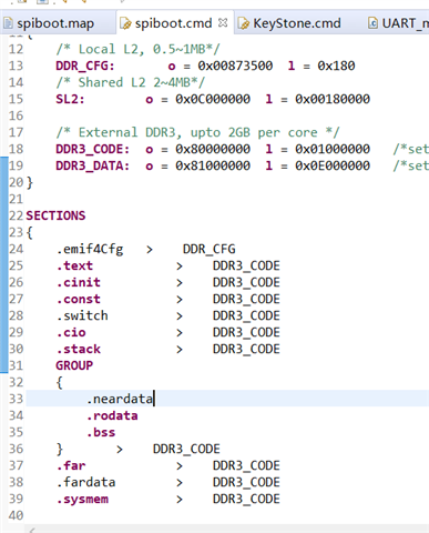

2、我在UART工程中加入C6657_directROM_Boot_example中的spiboot.c,即增加emif4Cfg的字段配置,另外在cmd文件中也增加相应的配置,如图

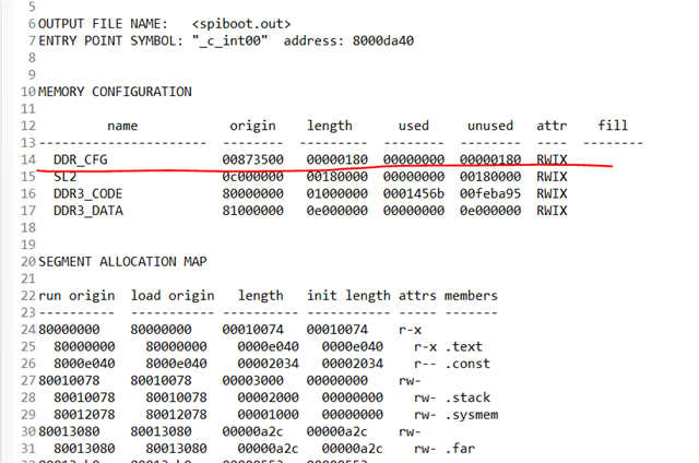

但是编译成功后,DDR_CFG一直未使用,程序烧尽去后也一直起不来。
请问,我这种操作方式对吗?应用工程中加入DDR的配置是不是这么加?还有我的cmd文件配置有没有问题?谢谢。
