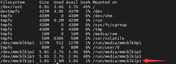

emmc启动系统后,df -h查看发现SD卡的boot分区挂载名异常。正常挂载名是:/run/media/mmcblk1p1。

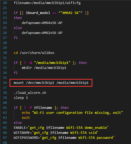

检查系统后,发现/run/media/mmcblk1p1是成功挂载的。
也就是说SD卡boot分区挂载多了这个/media/mmcblk1p1目录。

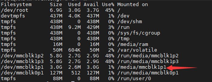

热插拔SD卡后,再次查看分区挂载情况,发现SD卡挂载是正常。

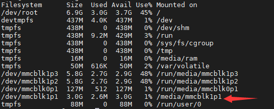

重新reboot后,系统还是多挂载了这个/media/mmcblk1p1
请问怎么解决这一现象?
