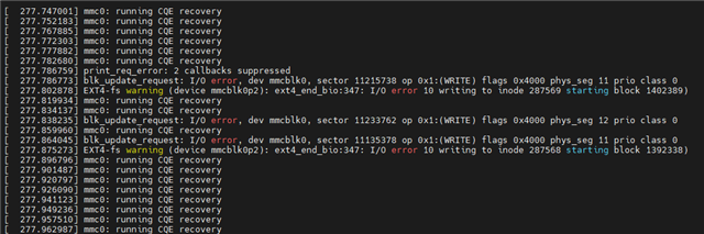

你好,我在调试am6234的emmc启动,先从SD卡启动后,往emmc的文件系统分区写入文件系统时会出现如下图打印,但是文件系统烧写完成后,从emmc挂载文件系统使用又是正常的,我想问下这个问题的原因并且如何解决。

这是 AM62x 上的一个已知问题。 可以通过刷写base rootfs 或如您所指出的那样从 HS200模式降低 eMMC 速度,该问题可以得到解决。
要降低 eMMC 速度,请在 U-boot 中应用以下补丁并构建二进制文件,您将在刷写到 eMMC 之前使用这些二进制文件启动电路板:
diff --git a/configs/am62x_evm_a53_defconfig b/configs/am62x_evm_a53_defconfig index d9bf9a5b7d..99158660b0 100644 --- a/configs/am62x_evm_a53_defconfig +++ b/configs/am62x_evm_a53_defconfig @@ -124,8 +124,8 @@ CONFIG_MMC_IO_VOLTAGE=y CONFIG_SPL_MMC_IO_VOLTAGE=y CONFIG_MMC_UHS_SUPPORT=y CONFIG_SPL_MMC_UHS_SUPPORT=y -CONFIG_MMC_HS200_SUPPORT=y -CONFIG_SPL_MMC_HS200_SUPPORT=y +CONFIG_MMC_HS200_SUPPORT=n +CONFIG_SPL_MMC_HS200_SUPPORT=n CONFIG_MMC_SDHCI=y CONFIG_MMC_SDHCI_ADMA=y CONFIG_SPL_MMC_SDHCI_ADMA=y
