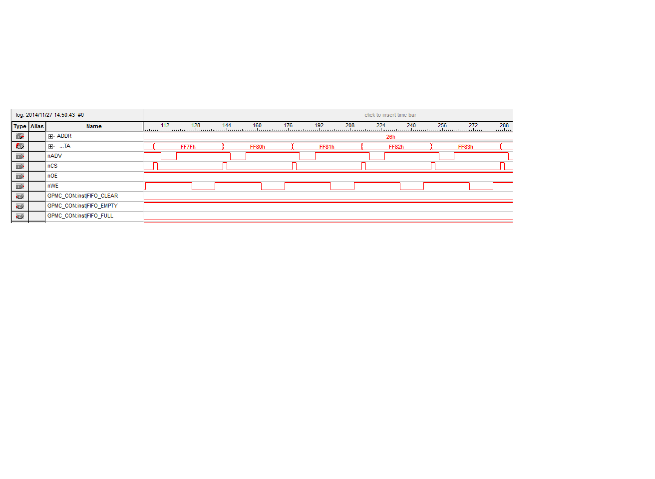

最近在做一个项目,中间有个gpmc'与fpga通信的模块,我的gpmc配置如下,异步、无复用、单读模式
am335x引脚配置如下:

gpmc配置如下:(根据技术手册上的时序图配置的)
#define STNOR_GPMC_CONFIG1  0x00001000
#define STNOR_GPMC_CONFIG2  0x00121201
#define STNOR_GPMC_CONFIG3  0x00060602
#define STNOR_GPMC_CONFIG4  0x100a1a0a
#define STNOR_GPMC_CONFIG5  0x00101213
#define STNOR_GPMC_CONFIG6  0x10000000
在fpga中用逻辑分析仪所得结果如下:
与手册上的时序很接近,但是我用万用表测量cs1引脚,电压很稳定,一直为高(3.25左右),不应该是为低吗,逻辑分析仪怎么测的为正常呢
  • 有人没,在线等呀,用fpga仿真模块仿真同样的gpmc写时序时,fpga能正常读数据至fifo;而实际连接时,fpga判断nCS = 0 AND nADV = 0 一直为false,就进进入不了读地址的状态,一直停留在Idle状态

  • 这个问题应该和你对片选的配置有关,请确认两点:
    1. 对于你想使用的CS1,是否有做pinmux的初始化,确保pinmux是正确的;
    2. 你上述的时序配置,是对于GPMC_Confign_1,这组寄存器进行的吗? (因为所有的片选信号共用了同样的数据线和地址线,如果你错误的配置到了片选0上,你一样能从数据线上、地址线上,检测到这些信号,只是CS1上没有信号。)
