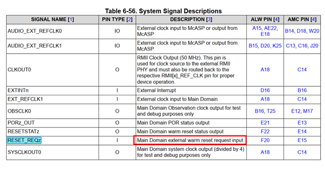

从数据手册中查看RESET_REQz是CPU的复位,请问62x芯片中该信号是只给a53复位还是总的复位呢?
RESET_REQz是Main domain复位信号,不是总复位MCU_PORz。可以看一下下面的TRM文档6.3 Reset章节。
https://www.ti.com/lit/ug/spruiv7a/spruiv7a.pdf
