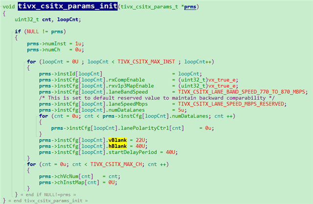

TDA4VM: CSI_TX 初始化时设置的vBlank/hBlank参数时无效的吗?
Part Number: TDA4VM
初始化时设置的 vBlank/hBlank参数,我跟代码却没有找到最终对哪个寄存器赋值。很奇怪!!!
