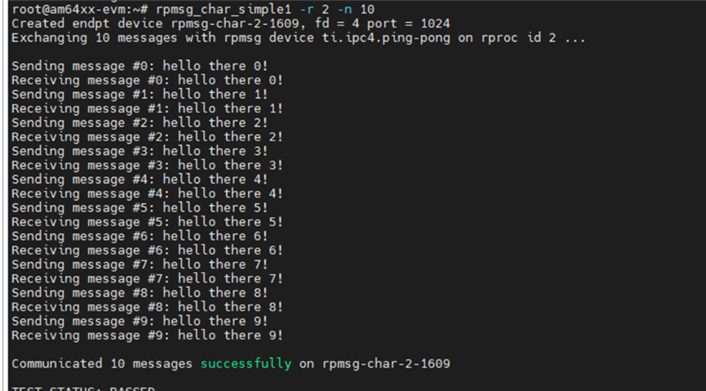

当实际测试ipc_rpmsg_linux_echo示例时,发现R5F0-0和其他R5F内核和M4F内核不能使用RPMsg进行数据传输。运行linux系统的A53核和其他R5F和M4F核可以正常使用RPMsg进行数据传输。

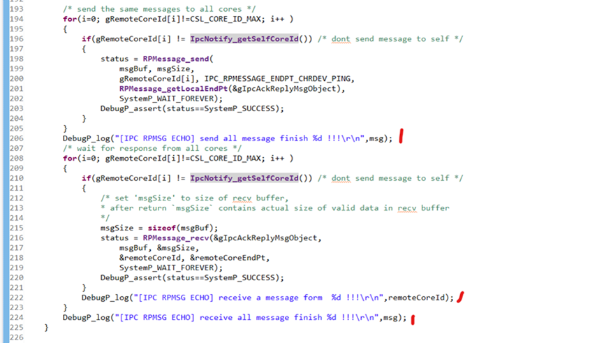

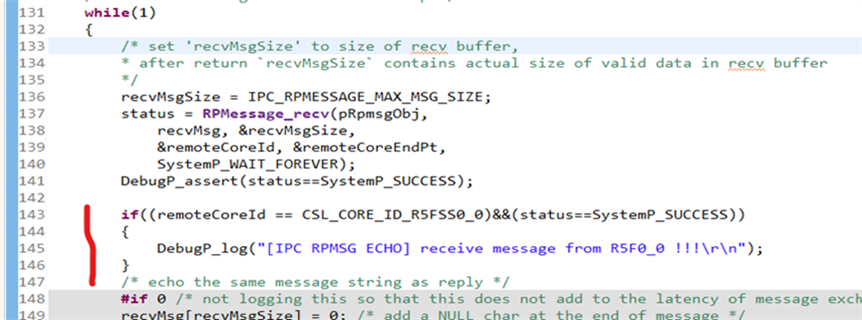

    1)[R5FSS0-0] 我在ipc_rpmsg_echo.c文件的第205行下调用DebugP_log来输出相关日志(ipc_rpmsg_linux_echo-->ipc_rpmsg_echo_linux_am64x-evm_r5fss0-0_freertos_ti-arm-clang)。由于例子里的RPMessage_send()和RPMessage_recv()函数都是选择SystemP_WAIT_FOREVER来作为调用参数。根据对RPMsg API部分的描述,RPMessage_send()和RPMessage_recv()都是以阻塞的方式调用。通过添加DebugP_log想着看在R5FSS0-0程序的一些关键节点有没有被执行到。配置example.syscfg文件的R5FSS0-0,在Debug Log 下选择使能Uart1(E15、E14)进行日志打印输出。
    2)[R5FSS0-1] 我在ipc_rpmsg_echo.c文件的第141行下调用DebugP_log来输出相关日志(ipc_rpmsg_linux_echo-->ipc_rpmsg_echo_linux_am64x-evm_r5fss0-1_freertos_ti-arm-clang)。我想看看R5FSS0-1是否接收到R5FSS0_0通过RPMsg发送的数据。我还修改了示例的配置。配置example.syscfg文件的R5FSS0-1,在Debug Log 下选择使能另一个Uart来打印log信息。

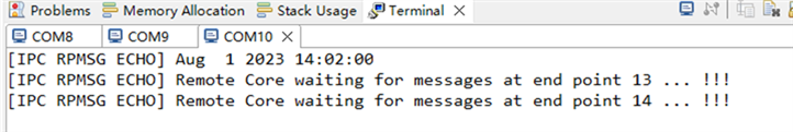

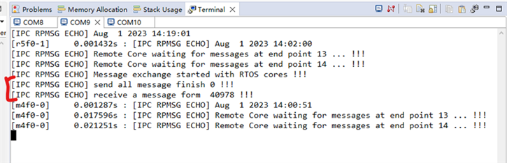

    1. R5F0-0核程序执行输出结果:
    从上面的输出中我们可以看到,RPMessage_recv()函数好像没有成功执。并且阻塞在那了。

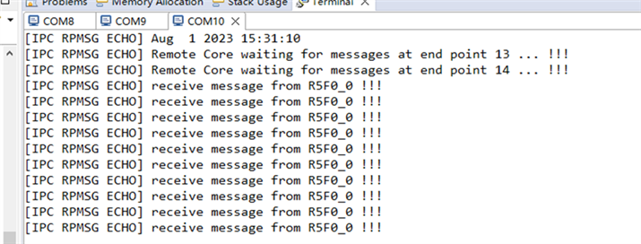

    2. R5F0-1核程序执行输出结果:
    从上面的截图内容可以知道。R5F0-1没有收到R5F0-0核通过RPMsg传过来的数据。因为不满足if上的判断,if内部的内容没有被执行。

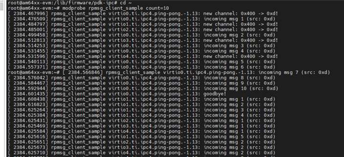

    3. Linux端rpmsg_char_simple、rpmsg_client_sample的测试和Linux SDK文档的说明一致。
    通过上面的测试是否可以判断在R5FSS0-0上已经将数据通过RPMsg的方式发送到某一片“共享内存区域”?。但是并没有通知其他R5F核、M4F核使用RPMessage_recv()将数据读出来?从而导致程序的执行阻塞在RPMessage_recv()部分?

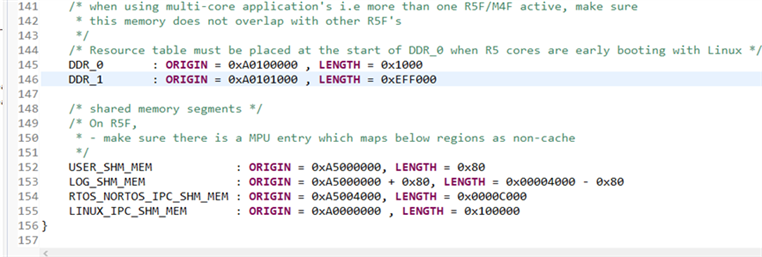

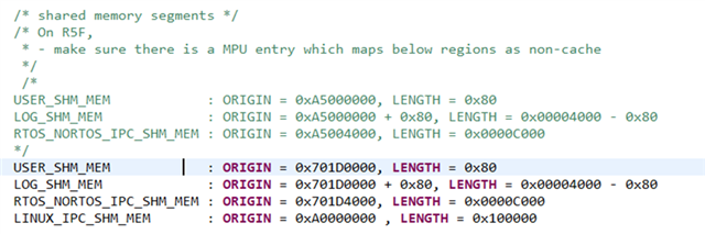

    对于linker.cmd,修改了USER_SHM_MEM、LOG_SHM_MEM、RTOS_NORTOS_IPC_SHM_MEM所对应的地址数据。

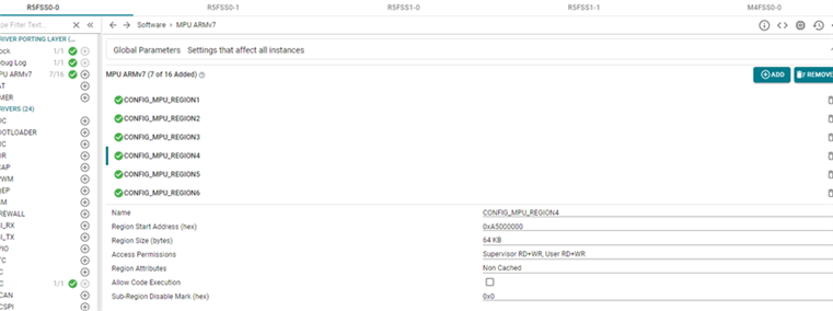

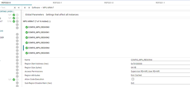

    对于example.syscfg,对该文件内的所有R5F核工程的MPU-ARMv7-->CONFIG_MPU_REGION4-->Region Start Address由0xA5000000改成0x701D0000。

    • linker.cmd

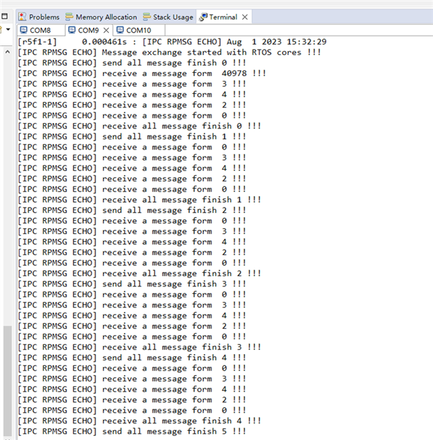

    修改ipc_rpmsg_echo.c文件第99行,将gMsgEchoCount从100000改为10。
    保存上面的修改的工程保存并编译。将生成xxx.out文件复制到linux系统里,在Linux系统里面重新配置R5F,M4F的可执行文件(3.6. IPC for AM64x — Processor SDK AM64X Documentation)。在Linux的Debug窗口输入reboot重新启动Linux系统。可以看到程序执行的输出结果如截图所示:
    1. R5F0-0核程序执行输出结果:
    2.R5F0-1核程序执行输出结果:
    通过上面R5FSS0-0和R5FSS0-1的输出结果的两张截图可以看到。
    经过这次测试的结果,是否可以认为R5FSS0-1可以使用RPMsg接收到来自R5FSS0-0的数据。并且将数据回传给R5FSS0-0。R5FSS0-0端也能接收到其他R5F核与M4F核所传递回来的数据?

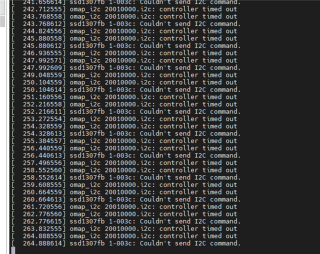

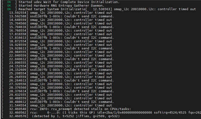

    由于程序经过修改,此时Linux系统无法完全启动。
    Linux系统启动到打印Reached target System Initialization日志后,就循环打印下面三句话
    omap_i2c 20010000.i2c:controller time out
    ssd1307fd 1-003c: Couldn’t send I2C command
    通过修改linker.cmd和example.syscfg文件。R5FSS0-0似乎能够通过RPMsg与其他R5F和M4F内核通信,但Linux系统无法正常启动。
