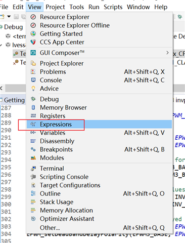

新建立的CCS工作空间,Expression是空白的,于是向往这里面增加一些变量用于观察,特别是在程序调试运行的时候观看
然而,经过一段时间后,就会出现在程序运行界面选择View->Expression,无法弹出观察窗口,只有把视图从CCS Debug切换至CCS Edit,该观察窗口才可以弹出来
不知道是否是CCS的bug?已经多次出现了

    现象是点击下面这个Expression无弹出框,正常新建的workspace是会有的
  • 您好,默认情况下,表达式视图通常在 CCS 调试透视图中打开。因此,如果您尝试通过菜单打开另一个,则不会发生任何事情。
    如果您使用新的工作区,那么您应该在 CCS 调试透视图的默认位置看到表达式视图:
    如果您仍然看不到它,请尝试通过“窗口 -> 透视 -> 重置透视”来重置透视

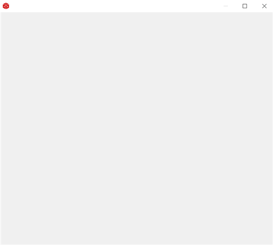

  • 您好,点击后有的时候没有弹出,有的时候弹出了灰色的框,如上图所示
    查看了下日志,有个如下报错
