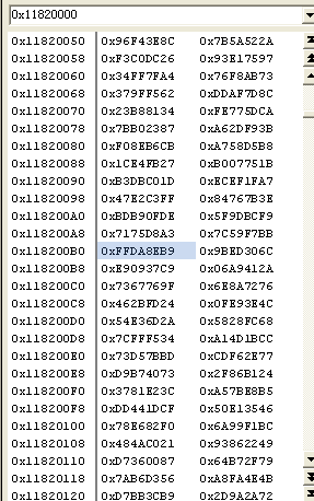

芯片在上电后boot则会立即执行。如果boot没有成功,则boot程序停滞于当前位置。此时用仿真器链接,则会观察到芯片的当前指针位置。
另外,也可以连上仿真器后,直接观察内存中的数据,看预想boot的程序是否都已经在内存中。
