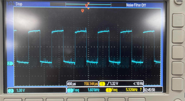

我们在调一个外设,注册了中断后,没有响应,确认外设硬件中断有波形,且对应影响设置成输入模式可以读取到中断线的电平状态

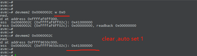

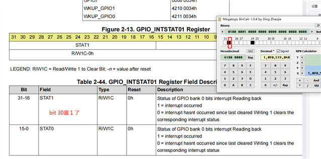

  • 我们发现对应的中断已经置位了
    清空,自动置1

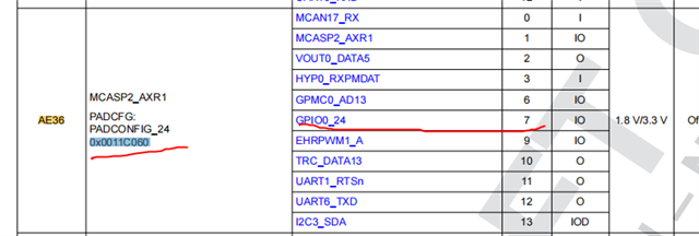

  • 请看一下Pinmux有没有设置对?
  • 现在用的引脚是AE36,pinmux是对的
    devmem2 0x0011C060
    /dev/mem opened.
    Memory mapped at address 0xffffaf991000.
    Read at address  0x0011C060 (0xffffaf991060): 0x00050007

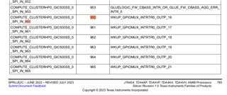

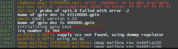

  • 我们用(AE36) GPIO0_24做实验
    diff --git a/board-support/linux-kernel/arch/arm64/boot/dts/ti/k3-j784s4-evm.dts b/board-support/linux-kernel/arch/arm64/boot/dts/ti/k3-j784s4-evm.dts
    index d7e846127..9c69bd834 100755
    --- a/board-support/linux-kernel/arch/arm64/boot/dts/ti/k3-j784s4-evm.dts
    +++ b/board-support/linux-kernel/arch/arm64/boot/dts/ti/k3-j784s4-evm.dts

    +	np = of_find_node_by_name(NULL, "gpio_test");
    +	if (np) {
    +		pr_info("Initializing gpio test\n");
    +		irq = irq_of_parse_and_map(np, 0);
    +		printk("irq number is %d\n", irq);
    +		ret = request_irq(irq, test_irq, //IRQF_TRIGGER_RISING,
    +				  IRQF_TRIGGER_FALLING | IRQF_TRIGGER_RISING,
    +				  "key-gpio", NULL);
    +		if (ret)
    +			pr_err("request_irq returns %d\n", ret);
    +	return ret;

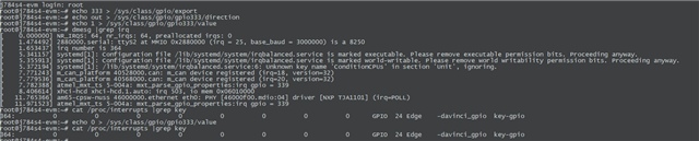

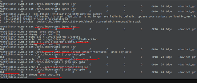

    确认注册成功
    echo value
    中断信号
    但是没有中断响应
  • 外部中断源没有,也没有中断生成

    根据您发送的补丁文件,并没有看到引脚多路复用。 能否分享下 imuacc_main_pins_default 节点的内容?
    由于看起来像使用的是主域 GPIO0_24,因此在 imuacc_main_pins_default 下应该有类似"J784S4_IOPAD(0x060, PIN_INPUT, 7) /* (AE36) MCASP2_AXR1.GPIO0_24 */"的内容。 请参考以上回复中的FAQ,来了解该节点应是什么样的示例。
  • 	imuacc_main_pins_default: imuacc-main-pins-default {
    		pinctrl-single,pins = <
    			J784S4_IOPAD(0x060, PIN_INPUT, 7) /* (AE36) GPIO0_24 */

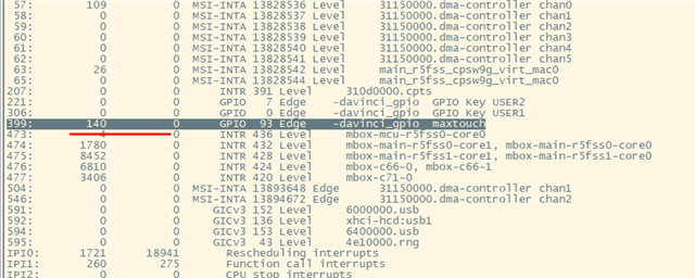

    目前按FAQ的实验看,系统没有响应GPIO的中断,我们移植了tp模块在这上面(在其他sdk中正常工作),gpio也没有触发中断,
    结论:我们认为系统对于GPIO的中断不起作用

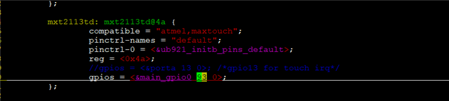

  • TP"
    	mxt2113td: mxt2113td@4a {
    		compatible = "atmel,maxtouch";
    		pinctrl-names = "default";
    	//	pinctrl-0 = <&ub941_initb_pins_default>;
    		reg = <0x4a>;
    		//gpios = <&porta 13 0>; /*gpio13 for touch irq*/
    		gpios = <&main_gpio0 30 0>;/*AH37*/
    		status = "okay";

  • 结合以上,我们已经验证了,AE36,AH37,K38(linux driver)包括你们FAQ实验,现象是:引脚可以控制,GPIO中断不能触发

  • 您好,请看工程师最新的答复:
    是否是sdk对不同soc针对中断子系统的兼容性问题
    Possibly. However, it could also still be that the GPIO pin that we are trying to configure is used by another process on the J784S4, and in your application these board/device related changes are not taken into consideration.
    For example, if I try to run the FAQ example using the same pin that is used in the FAQ on J784S4, I get the following logs:
    root@j784s4-evm:~# dmesg | grep gpio
    [ 1.010580] Name of gpio dev is 42110000.gpio
    [ 1.015349] Name of gpio dev is 600000.gpio
    [ 2.776707] Name of gpio dev is 42110000.gpio
    [ 2.782621] Initializing gpio test
    [ 2.791174] Name of gpio dev is 600000.gpio
    [ 4.719752] pinctrl-single 4301c000.pinctrl: pin PIN36 already requested by 42110000.gpio; cannot claim for 46000000.ethernet
    root@j784s4-evm:~#
    However, since I am also having other troubles porting over the FAQ example to J784S4, it could be that there is a change in API or the driver. I am still in the process of figuring out what the difference is, but please let me know what experiments the customer is trying out as well.
  • 您好,可以参考以下最新的答复:
    The interrupt router configuration is wrong in 8.6 SDK. This is fixed in 9.0 SDK.
    Here are the 2 patches:
    commit 68ec7433794c13da14e803b477ac6eefd330f243
    Author: Dasnavis Sabiya <sabiya.d@ti.com>
    Date:   Tue Jun 27 16:21:51 2023 +0530
        arm64: dts: ti: k3-j784s4: Fix the interrupt ranges property for main gpio intr
        The parent's input irq number is incorrect for the main_gpio_intr.
        Update the irq number as per the exact numbers in:
        https://software-dl.ti.com/tisci/esd/latest/5_soc_doc/j784s4/interrupt_cfg.html
        Fixes: bebe2e3c9a30i ("arm64: dts: ti: Add initial support for J784S4 SoC")
        Signed-off-by: Dasnavis Sabiya <sabiya.d@ti.com>
        Reviewed-by: Apurva Nandan <a-nandan@ti.com>
    diff --git a/arch/arm64/boot/dts/ti/k3-j784s4-main.dtsi b/arch/arm64/boot/dts/ti/k3-j784s4-main.dtsi
    index 2baac35dca2d..b6f40e7f7e13 100644
    --- a/arch/arm64/boot/dts/ti/k3-j784s4-main.dtsi
    +++ b/arch/arm64/boot/dts/ti/k3-j784s4-main.dtsi
    @@ -112,7 +112,7 @@
                    #interrupt-cells = <1>;
                    ti,sci = <&sms>;
                    ti,sci-dev-id = <10>;
    -               ti,interrupt-ranges = <8 360 56>;
    +               ti,interrupt-ranges = <8 392 56>;
    The above is for main domain GPIO interrupts.
    commit f1ae38221253b800032585deff26e017615e5e5e
    Author: Apelete Seketeli <aseketeli@baylibre.com>
    Date:   Tue Apr 18 10:58:36 2023 +0200
        arm64: dts: ti: k3-j784s4-evm: Fix wakeup gpio pinmux interrupt range
        This patch fixes the interrupt range of wakeup gpio used by TPS6594 PMIC.
        Signed-off-by: Apelete Seketeli <aseketeli@baylibre.com>
        Signed-off-by: Esteban Blanc <eblanc@baylibre.com>
        Signed-off-by: Vignesh Raghavendra <vigneshr@ti.com>
    diff --git a/arch/arm64/boot/dts/ti/k3-j784s4-mcu-wakeup.dtsi b/arch/arm64/boot/dts/ti/k3-j784s4-mcu-wakeup.dtsi
    index f04fcb614cbe..ec4330f5dbb8 100644
    --- a/arch/arm64/boot/dts/ti/k3-j784s4-mcu-wakeup.dtsi
    +++ b/arch/arm64/boot/dts/ti/k3-j784s4-mcu-wakeup.dtsi
    @@ -65,7 +65,7 @@
                    ti,sci = <&sms>;
                    ti,sci-dev-id = <177>;
    -               ti,interrupt-ranges = <16 928 16>;
    +               ti,interrupt-ranges = <16 960 16>;
            mcu_conf: syscon@40f00000 {
    The above is for wake up domain.
  • 好的,我这边测试一下
  • 请教一下,这些中断范围信息应该可以查到的,但这边没有在trm手册中找到,这些是在哪些文档的哪里可以看啊
  • Hi,
    我们确认下给您答复。
  • 您好,请参考以下答复:
    This was a mistake in our SDK, so you should not have had to go through the TRM for this. However, if you are interested in learning how to correlate the DTS file changes with the information in the TRM, I would recommend re-reading section 9.3 Interrupt Router in the TRM. For example, interrupt ID 960 is the start of the interrupts with 16th WKUP_GPIOMUX as the source interrupt:
    Likewise, interrupt ID 392 is the start of the interrupts with 8th GPIOMUX as the source interrupt:
    Thanks.
