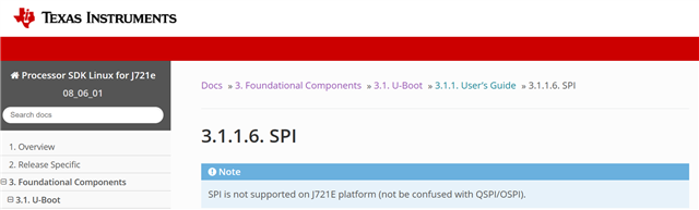

TDA4VM J721E不支持SPI吗?
但是设备树和原理图以及40pin中均有SPI
有SPI驱动,只是开发板上的McSPI口没有和外设连接。开发板上有接OSPI器件。
内核里是支持SPI驱动的。
https://software-dl.ti.com/jacinto7/esd/processor-sdk-linux-jacinto7/08_06_01_02/exports/docs/linux/Foundational_Components/Kernel/Kernel_Drivers/SPI.html
