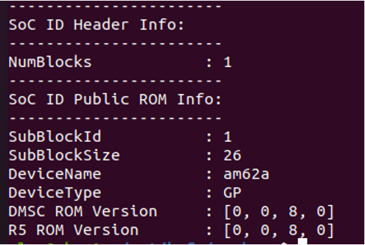

目前已经确定自己的EVM板为
GP板子

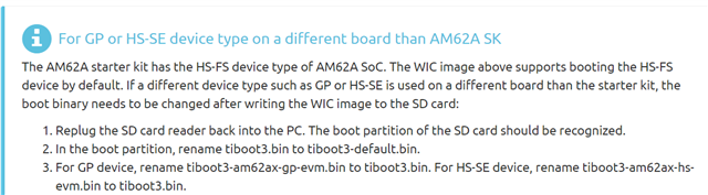

目前直接使用balenaEtcher刷入下载的tisdk-edgeai-image-am62axx-evm.wic.xz 再boot区中没有发现tiboot.bin
所以这个固件应该在哪里下载
